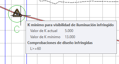

Cuando una subentidad de perfil incumple una norma o una comprobación de diseño, se muestra un símbolo de advertencia en la subentidad de la ventana de dibujo, en la vista Entidades de perfil y en el cuadro de diálogo Parámetros de composición de perfil. Cuando se desplaza el cursor sobre un símbolo de advertencia, la información de herramientas muestra datos sobre la infracción. Si se ha incumplido una norma de diseño, la información de herramientas muestra la norma incumplida, así como el valor mínimo necesario para cumplir la norma. Si se ha incumplido una comprobación de diseño, la información de herramientas muestra el nombre de la comprobación de diseño correspondiente.

La información de herramientas constituye un método cómodo para revisar las infracciones de las normas de diseño en la ventana de dibujo. En la información de herramientas se muestran dos infracciones:
Si una subentidad incumple normas o comprobaciones de diseño, sólo muestra un símbolo. Para borrar el símbolo de la entidad, deben resolverse todas las infracciones.
