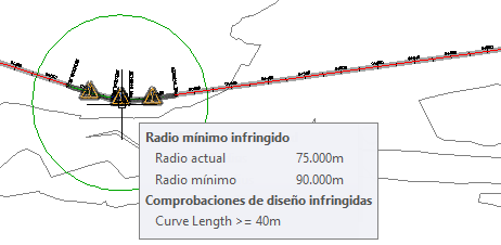

Cuando una subentidad incumple una norma o una comprobación de diseño, se muestra un símbolo de advertencia en la subentidad de la ventana de dibujo, en la vista Entidades de alineación y en el cuadro de diálogo Parámetros de composición de alineación. Cuando se desplaza el cursor sobre un símbolo de advertencia en la ventana de dibujo, la información de herramientas muestra datos sobre la infracción. Si se ha incumplido una norma de diseño, la información de herramientas muestra la norma incumplida, así como el valor mínimo necesario para cumplir la norma. Si se ha incumplido una comprobación de diseño, la información de herramientas muestra el nombre de la comprobación de diseño correspondiente.

La información de herramientas constituye un método cómodo para revisar las infracciones de las normas de diseño en la ventana de dibujo. En la información de herramientas se muestran dos infracciones:

Observe que la información de herramientas muestra las normas y las comprobaciones de diseño que se han incumplido.
Observe que la información de herramientas muestra el nombre de la comprobación de diseño que se ha incumplido. Las comprobaciones de diseño son fórmulas matemáticas personalizadas que devuelven un valor verdadero o falso. Indican si las entidades aplicables incumplen las condiciones de la comprobación de diseño, pero no especifican cómo corregir la infracción. Aprenderá más acerca de las comprobaciones de diseño en Ejercicio 3: trabajo con comprobaciones de diseño.
