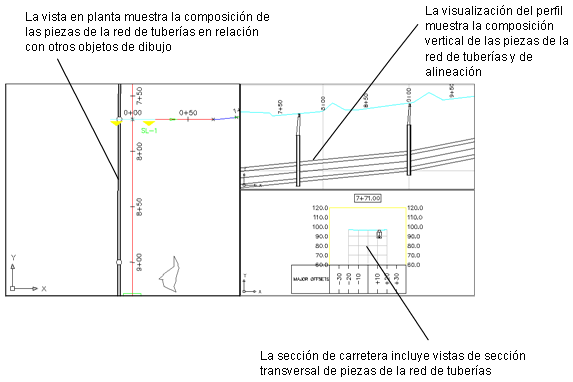

En esta ilustración se muestran tres ventanas: la red de tuberías en una vista en planta, la visualización del perfil de algunas de las tuberías y estructuras de la red y las mismas piezas en una vista en sección.
El panel izquierdo muestra un segmento de red de tubería realizado a partir de dos estructuras de bocas de alcantarillas conectadas por tuberías. Las piezas de la red se han dispuesto con un desfase especificado desde una alineación, y se han dibujado en una visualización del perfil creada utilizando la misma alineación (ventana superior derecha). Se ha utilizado una línea de muestreo colocada en el P.K. 7+71 para crear una vista en sección (panel inferior derecho) que muestra una vista transversal de las piezas de una red de tuberías situada en el P.K.
Puede modificar manualmente las posiciones de las piezas de la red de tuberías mediante pinzamientos de edición en la vista en planta, en perfil o en sección o mediante la edición directa de sus propiedades.
Composición, perfil y vistas en sección de un segmento de una red de tuberías.
