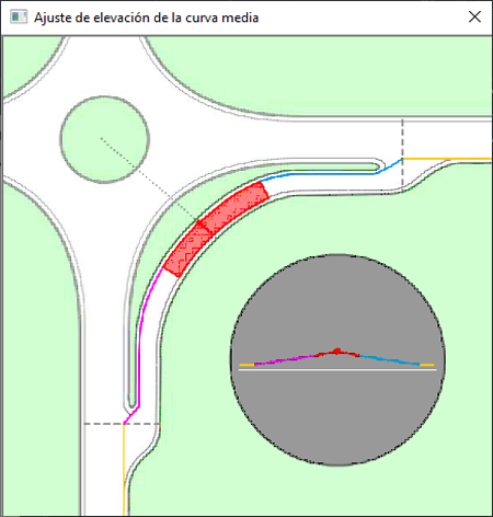

El diagrama de propiedades de la rotonda se utiliza para explicar la terminología. Haga clic en el botón Diagrama para mostrarlo y vuelva a hacer clic para ocultarlo. Al hacer clic en los distintos campos cambia la visualización del diagrama para el parámetro seleccionado.
Ejemplo de visualización de diagrama
