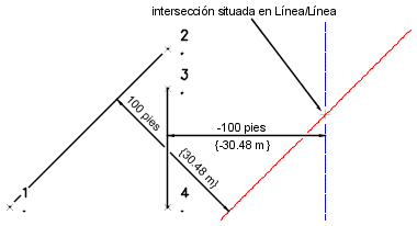

Es posible localizar el vértice entre dos líneas definidas a partir de los puntos existentes. Una vez encontrada la intersección, se puede guardar especificando un número de punto nuevo.
Línea/Línea. LNLN [punto 1] [punto 2] [desfase 1] [punto 3] [punto 4] [desfase 2]
NE 1 100 100
NE 2 200 200
NE 3 175 200
NE 4 100 200
LNLN 1 2 100 3 4 -100
! INTERSECCIÓN Nº 1 ORDENADA:158.578644 ABSCISA:300.000000
Se ubica una intersección entre una línea dibujada entre los puntos 1 y 2 con un desfase de 100 pies a la derecha y una línea dibujada entre los puntos 3 y 4 con un desfase de 100 pies a la izquierda.
