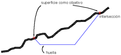

  • Superficie: precisa que las líneas de proyección de explanación se extenderán desde la huella hasta que encajen en una superficie. Cuando se cree una explanación que utilice estos criterios, se solicitará la designación de una superficie de objetivo.
    Superficie como objetivo de explanación (vista en sección)

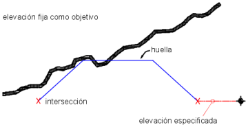

  • Elevación: precisa que las líneas de proyección de explanación se extenderán desde la huella hasta que alcancen una elevación determinada. Introduzca un número positivo o negativo en el campo Elevación.
    Elevación como objetivo de explanación (vista en sección)

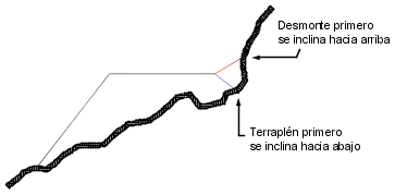

Precisa si se debe buscar primero los taludes en desmonte o en terraplén, en caso de que ambos sean válidos. Por ejemplo, si la superficie de objetivo tiene un talud empinado, puede que tanto el talud en desmonte como el talud en terraplén intersequen la superficie.
  • Desmonte primero: crea la explanación intentando explanar hacia arriba desde la huella. Si no se encuentra ninguna solución, se explanará hacia abajo.
  • Terraplén primero: crea la explanación intentando explanar hacia abajo desde la huella. Si no se encuentra ninguna solución, se explanará hacia arriba.
Distintos resultados obtenidos mediante las configuraciones de desmonte primero y terraplén primero (vista en sección)
Nota: Técnicamente, las dos situaciones son de "terraplén". Sin embargo, Autodesk Civil 3D considera la orientación de talud ascendente como desmonte y la orientación de talud descendente como terraplén.

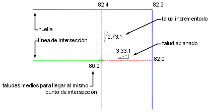

Solapamiento de esquina interior

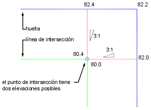

Precisa el modo en el que las proyecciones de esquinas interiores se limpian cuando la esquina de la huella tiene distintas elevaciones. Esta situación da como resultado dos posibles elevaciones del vértice. Puede elegir promediar los taludes para alcanzar el mismo punto, o bien aumentar o disminuir uno de los taludes.
Conflicto de elevación de esquina (vista en planta)
  • Usar talud medio: promedia los taludes para alcanzar el mismo vértice.

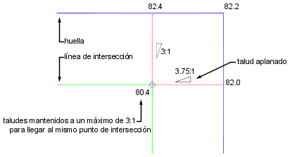

  • Mantener talud como máximo: mantiene la pendiente o el talud especificados como el máximo y aplana el talud proyectado desde la huella por un lado.

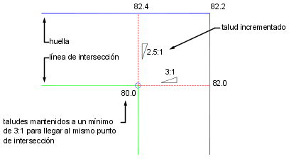

  • Mantener talud como mínimo: mantiene la pendiente o el talud especificados como el mínimo y aumenta el talud proyectado desde la huella por un lado.
