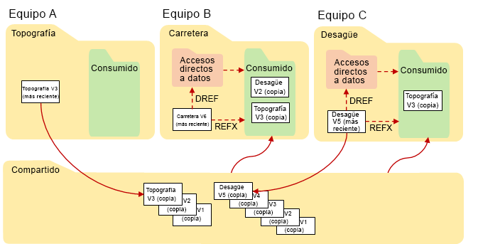

Entorno de baja confianza (uso compartido controlado)
- Los equipos no tienen acceso a los archivos DWG de trabajo en curso de los demás.
- Haga referencia externa a archivos DWG de otros equipos a partir de paquetes consumidos.
- Cada equipo utiliza una carpeta de trabajo independiente de acceso directo a datos.
- Haga referencia a datos a objetos de Civil 3D de otros equipos a partir de paquetes consumidos.
- Los equipos controlan qué versión consumen.

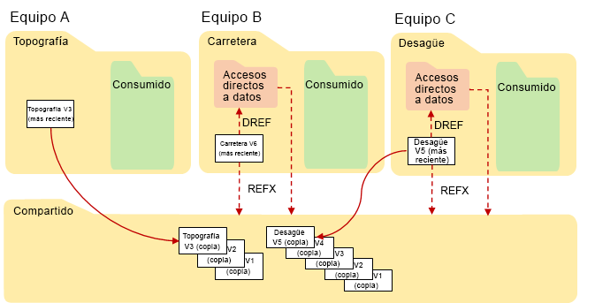

Entorno de confianza media (uso compartido controlado)
- Haga referencia externa a archivos DWG de otros equipos a partir de paquetes compartidos.
- Haga referencia a datos a objetos de Civil 3D de otros equipos a partir de paquetes compartidos.

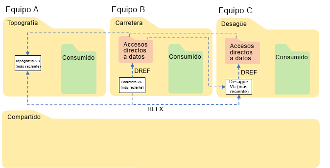

Entorno de alta confianza (uso compartido no controlado)
- Los equipos tienen acceso a los archivos DWG de trabajo en curso de los demás.
- Haga referencia externa a archivos DWG de otros equipos a partir de su carpeta de trabajo.
- Haga referencia a datos a objetos de Civil 3D de otros equipos a partir de su carpeta de trabajo.
- Los permisos de visualización en Autodesk Docs pueden impedir que un equipo edite los archivos DWG de otro equipo.
