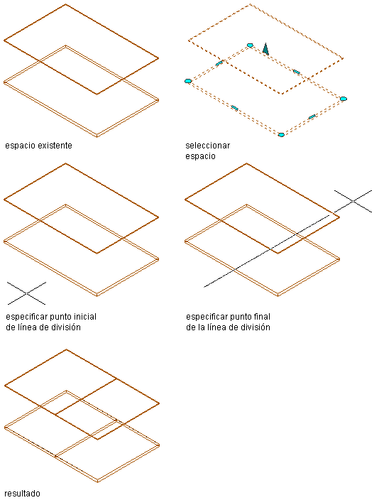

Es posible dividir líneas o un bloque que contenga líneas en dos (o más) partes definidas por la línea divisoria que se trace. A continuación podrán seleccionarse las partes en cualquier lado de la línea. Si un objeto de contorno cerrado se divide en dos partes mediante esta opción, las dos partes vuelven a crearse como cerradas. Si una polilínea abierta con un patrón de zigzag se divide a lo largo de su longitud, se crearán muchos segmentos seleccionables.
. Se pueden seleccionar las partes divididas de las líneas o el objeto a cada lado de la línea divisoria. La línea divisoria no es visible después de seleccionar el segundo punto.
División de un objeto de espacio
