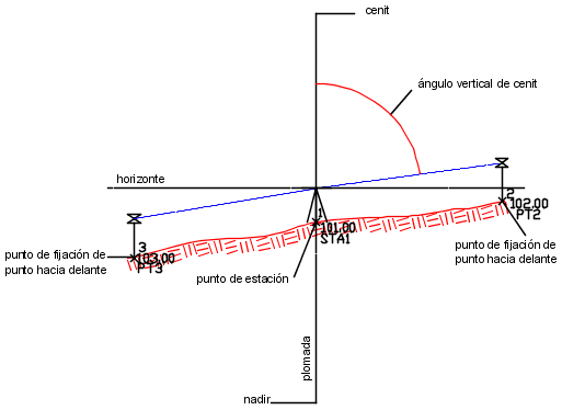

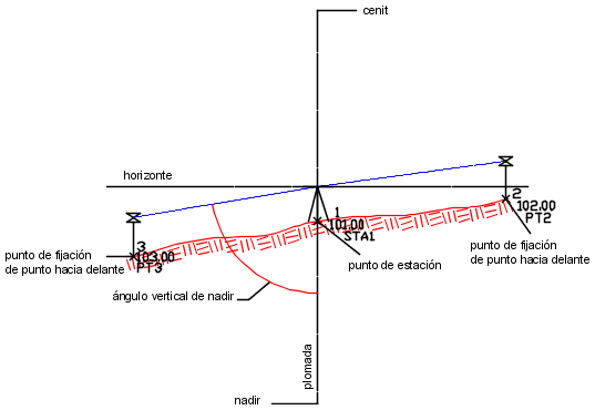

Punto directamente en lo alto o punto en el que la línea vertical del observador atraviesa la esfera celeste. Justo enfrente del ángulo cenital se encuentra el de nadir.
Ángulo horizontal medido desde una extensión de la línea precedente, derecha o izquierda.
El ángulo de nadir se encuentra junto enfrente del cenit.

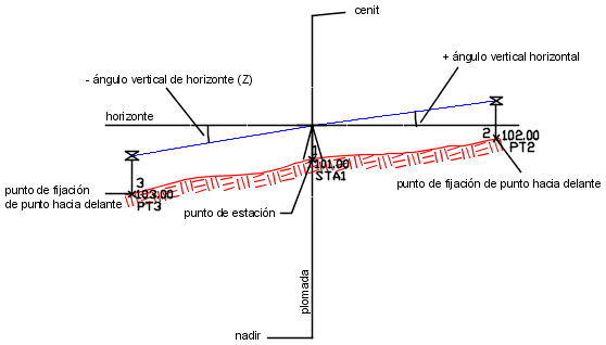

Ángulo por encima o por debajo del plano horizontal. El ángulo se expresa en GGMMSS desde este horizonte. Los ángulos verticales que expresan un talud hacia abajo desde el P.K. del instrumento se describen con un valor negativo. Los ángulos cenitales son similares a los verticales, con la excepción de que tienen un plano de referencia vertical.

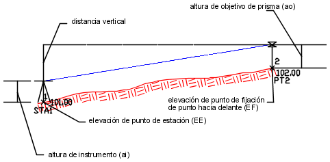

Distancia vertical desde el centro del alcance hasta el centro del EDM. Autodesk Civil 3D utiliza este valor para calcular la distancia.
Una longitud definida por el usuario utilizada para el desfase de la definición de frente actual al interior de la parcela que se subdivide. Cuando se utiliza el desfase del frente, la longitud de frente mínima se aplica en el desfase del frente, y a lo largo de él, en lugar del frente.
Distancia vertical entre el punto objetivo del teodolito y el centro óptico del reflector.
