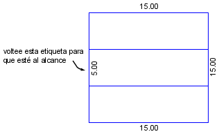

El segmento de parcela para etiquetar con el alcance debe ser una entidad no rota. Por ejemplo, en el dibujo de aprendizaje Parcel-3.dwg, se puede observar que la parte superior del grupo de parcelas es un segmento, por lo que se puede aplicar una etiqueta de alcance correctamente.
Sin embargo, la parte izquierda del grupo de parcelas se divide en tres segmentos, como se muestra a continuación. La etiqueta de alcance no etiquetará los tres segmentos. Si desea etiquetar la distancia global de ese lado, es necesario volver a dibujar el lado izquierdo como una entidad de parcela.
