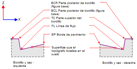

La ilustración siguiente muestra un ejemplo de definiciones de elemento:
La ilustración siguiente muestra estos códigos de elemento:
