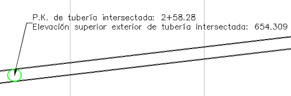

Perfil de intersección y utilice el menú contextual para crear o editar un estilo de etiqueta. En el Editor de componentes de texto, se proporcionan varias propiedades de tuberías intersectadas que se pueden utilizar para etiquetar la información de elevación y P.K. de tubería intersectada.
Añadir etiquetas y, a continuación, seleccione Toda la red de tuberías en carga en visualización del perfil o Perfil de pieza única. Puede arrastrar la etiqueta fuera de la tubería según sea necesario, tal y como se muestra en la ilustración siguiente.
Si se desplaza la tubería de presión intersectada a otro P.K. a lo largo de la alineación, las etiquetas se actualizarán con la nueva información de elevación y P.K.

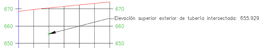

Sección transversal y utilice el menú contextual para crear o editar un estilo de etiqueta. En el Editor de componentes de texto se proporcionan varias propiedades que se pueden utilizar para etiquetar la información de elevación de sección de tubería.
Añadir etiquetas y, a continuación, seleccione Toda la red de tuberías en carga en vista en sección o Sección de pieza única. Puede arrastrar la etiqueta fuera de la tubería según sea necesario, tal y como se muestra en la ilustración siguiente.
Si la tubería de presión intersectada se desplaza a una elevación diferente, las etiquetas se actualizarán con la nueva información.
