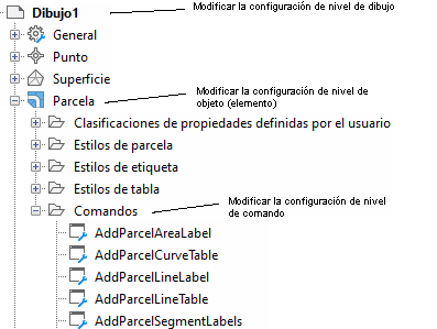

Cada nivel de configuración se modifica en una ubicación distinta del árbol de Configuración, como se muestra en la siguiente ilustración:

El nivel de colección de objeto del árbol de Configuración permite controlar todas las configuraciones que forman parte del tipo de objeto. En este nivel del árbol se puede cambiar la configuración de objeto y especificar las modificaciones para la configuración ambiental del dibujo.
A la configuración de nivel de objeto o elemento se accede desde el árbol de Configuración, haciendo clic con el botón derecho en la colección de objetos y, a continuación, haciendo clic en Editar configuración de elemento.

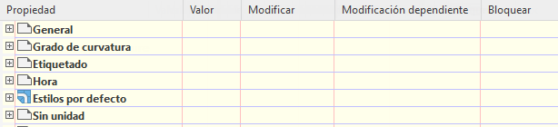

En el nivel de objeto, este cuadro de diálogo también contiene la configuración específica del objeto, como los estilos por defecto:
En el nivel de la colección Comandos del árbol de Configuración es posible modificar la configuración de nivel de objeto y la configuración ambiental del dibujo comando por comando. También se puede precisar la configuración específica de comandos.
Para acceder a la configuración de nivel de comando, en el árbol de Configuración, expanda la colección Comandos de un tipo de objeto, haga clic con el botón derecho en el comando y, a continuación, haga clic en Editar configuración de comando.

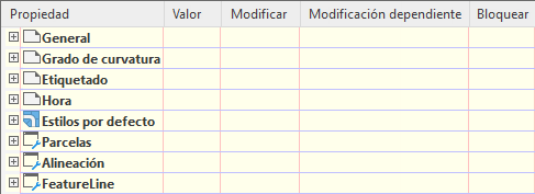

En el nivel de comando, este cuadro de diálogo incluye también configuración específica de comando, como los parámetros de Parcelas y Alineaciones que se utilizan con el comando CreateSite.

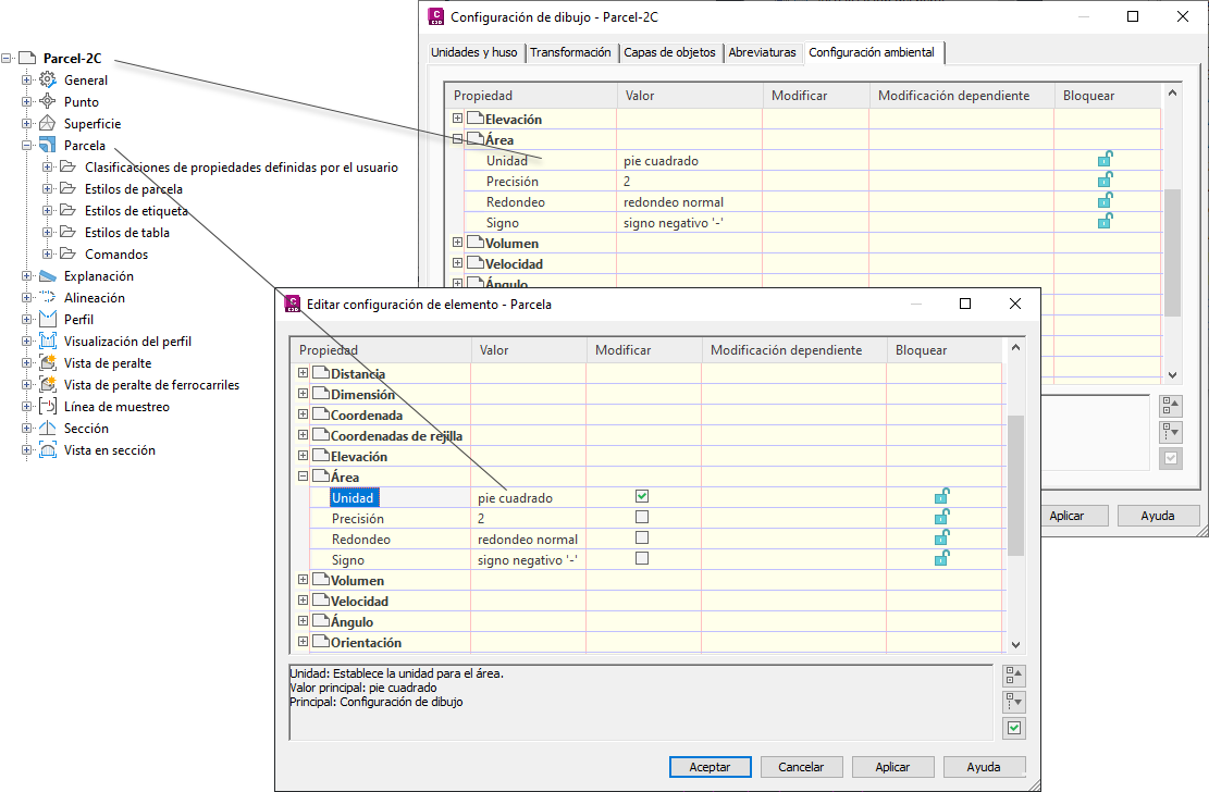

Cada objeto de nivel inferior de la jerarquía de configuración puede heredar o modificar la configuración del nivel inmediatamente superior. La ilustración siguiente muestra una modificación establecida para unidades de área en el nivel de elemento Parcelas.
La configuración de elemento puede modificar la configuración de dibujo
La flecha de la columna Modificación dependiente del cuadro de diálogo Configuración de dibujo (cuadro de diálogo superior) indica que se ha establecido una modificación en un nivel inferior.
La marca de verificación en la columna Modificar del cuadro de diálogo Editar configuración de elemento - Parcela (cuadro de diálogo inferior) indica que el valor establecido en este cuadro de diálogo modifica un valor de configuración de un nivel superior.
En el nivel de dibujo puede cancelar una modificación dependiente haciendo clic en el icono de flecha de la columna Modificación dependiente. Esto hace que el icono de flecha aparezca como se indica a continuación:
Puede impedir las modificaciones bloqueando un parámetro.
