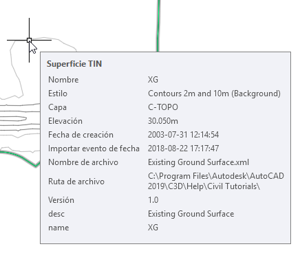

Después de hacer clic en Aceptar, los datos se importan al dibujo. Los componentes de datos se añaden a las colecciones de datos correspondientes del dibujo en el árbol de Prospector.
Puede especificar si las definiciones de conjuntos de propiedades se crean y aplican cuando se importan los datos de superficie de un archivo LandXML. Para obtener más información, consulte Ficha Importar (cuadro de diálogo Configuración de LandXML).
Puede ver estos datos del conjunto de propiedades en la paleta Propiedades de AutoCAD y en la información de herramientas.
Datos de conjuntos de propiedades
Definir conjuntos de propiedades

Las siguientes definiciones de conjuntos de propiedades pueden crearse en función de los parámetros de importación y el contenido de los archivos:
