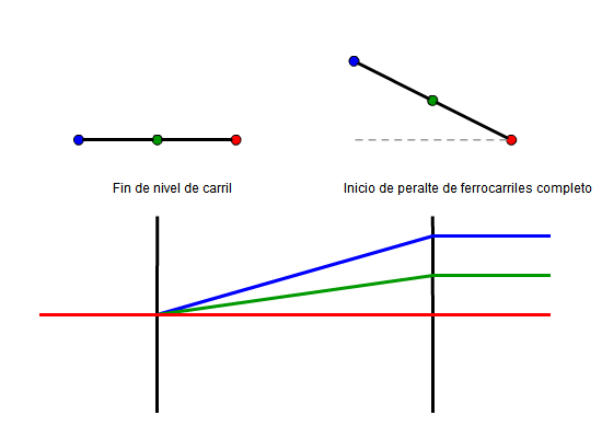

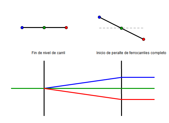

Cada tema contiene una ilustración que muestra secciones transversales que muestran los dos carriles y el eje en P.K. críticos de fin de nivel de carril y de inicio de peralte de ferrocarriles completo. Debajo de las secciones transversales, un perfil muestra la transición de los dos carriles y el eje del nivel de carril al peralte de ferrocarriles completo:
La ilustración siguiente muestra el método de giro Carril de borde bajo para una carretera de una sola vía.
La ilustración siguiente muestra el método de giro Carril de borde alto para una carretera de una sola vía.
La ilustración siguiente muestra el método de giro Centrar línea base para una carretera de una sola vía.
