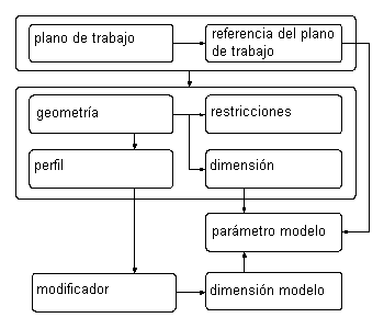

En la siguiente ilustración se muestran los elementos que componen el modelo. Las flechas indican la orientación de la relación entre elementos. Por ejemplo, la modificación de la geometría afecta a un perfil, el cual a su vez afecta a un modificador, y así sucesivamente. Consulte esta ilustración a medida que aprende más sobre cada elemento para comprender mejor las relaciones entre los elementos.
