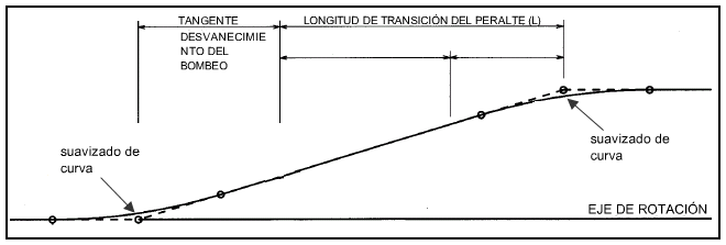

Indique un valor de longitud que sea mayor que cero. Este valor se muestra en la columna de suavizado de curva de la rejilla del editor de tablas. También se muestra una curva en la guitarra de peralte y en la vista de peralte, en el P.K. crítico adecuado.
La siguiente ilustración muestra un ejemplo de los resultados de la aplicación de suavizado de curva.
