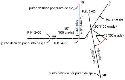

Es posible crear un nuevo punto mediante un desfase de un P.K. en el eje actual.
P.K./desfase. CL PT (punto 1) [P.K.] (desfase) (esviaje) (descripción)
BEGIN CL1
NE 1 1000 1000
NE 2 1000 1500
NE 3 1300 1700
END
CL IS CL1
CL PT 100 200
! PUNTO 100 ORDENADA: 1000.0000 ABSCISA: 1200.0000 ELEVACIÓN: <Nulo>
CL PT 101 450 -91.44
! PUNTO 101 ORDENADA: 1091.4400 ABSCISA: 1450.0000 ELEVACIÓN: <Nulo>
102 600 152.4 50
! PUNTO 102 ORDENADA: 931.7283 ABSCISA: 1572.2198 ELEVACIÓN: <Nulo>
El punto 100 se ubica en el P.K. 200 con un desfase cero. El punto 101 se ubica en el P.K. 450 con una distancia de desfase a la izquierda de 91.44. El punto 102 se ubica en el P.K. 600 con una distancia de desfase a la derecha de 152.4 y un esviaje de 50.
Punto de eje creado mediante un desfase de P.K.
