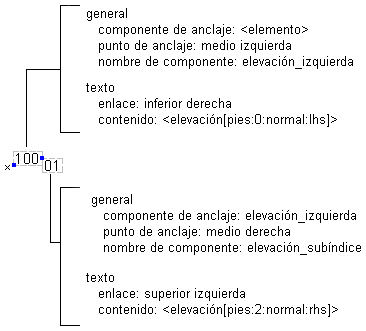

El estilo de etiqueta de elevación de punto se configura en el Creador de estilo de etiqueta. Cuando se crea una elevación de punto, el comando puede especificar un estilo de punto existente y un estilo de etiqueta en el momento de la creación, o bien se puede especificar un bloque en la composición del estilo de etiqueta de elevación de punto.
En los siguientes ejemplos se muestra un estilo de etiqueta con el que se puede etiquetar una elevación de punto en el punto decimal de elevación. El punto decimal del valor de elevación de punto se representa mediante un bloque o un estilo de punto que se especifica en el momento de la creación. La elevación etiquetada consta de dos componentes de subtexto en el estilo de etiqueta, cada uno con propiedades diferentes:
