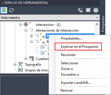

La colección Alineaciones de intersección del árbol de Prospector le permite acceder a las alineaciones incluidas en el objeto de intersección.
Expanda la colección Alineaciones de intersección para ver los nombres de las alineaciones incluidas en la intersección. También puede hacer clic en esta colección para mostrar las alineaciones en la vista de lista de Prospector. Puede editar el estilo de alineación o asignar un perfil distinto a través de esta lista.
Otro elemento disponible en la colección Alineaciones de intersección es el comando Explorar en el Prospector.
Para utilizar este comando, haga clic con el botón derecho en una alineación en la colección Alineaciones de intersección y seleccione Explorar en el Prospector.

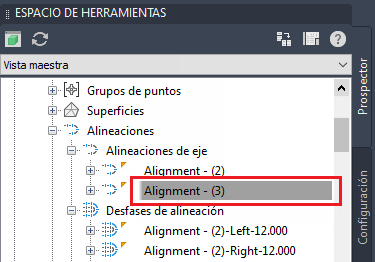

La misma alineación se muestra automáticamente y se selecciona en la colección Alineaciones
Alineaciones de eje del árbol del Prospector. Utilice este comando para localizar con rapidez la posición de una alineación de intersección en el árbol del Prospector.
El comando Explorar en el Prospector está disponible para las alineaciones de eje, los desfases de alineación y las alineaciones de empalme de intersección, y está disponible en la colección Alineaciones de intersección así como en la colección Cuadrantes de intersección.
