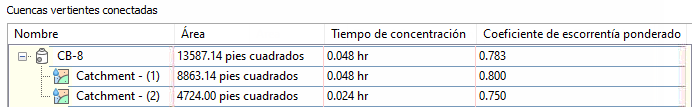

Esta ficha muestra las cuencas vertientes que hacen referencia a la estructura.
Muestra las cuencas vertientes que están conectadas a la estructura.
Si no hay cuencas vertientes conectadas a la estructura, puede introducir los valores de las cuencas vertientes directamente en los campos Área, Tiempo de concentración y Coeficiente de escorrentía ponderado.
Muestra el nombre de la estructura actual y todas las cuencas vertientes conectadas a ella.
Muestra el área de cada cuenca vertiente y el área total de las cuencas vertientes conectadas.
Muestra el tiempo de concentración de cada cuenca vertiente y el mayor tiempo de concentración de todas las cuencas vertientes conectadas.
Muestra el coeficiente de escorrentía de cada cuenca vertiente y el coeficiente de escorrentía ponderado de todas las cuencas vertientes conectadas.
