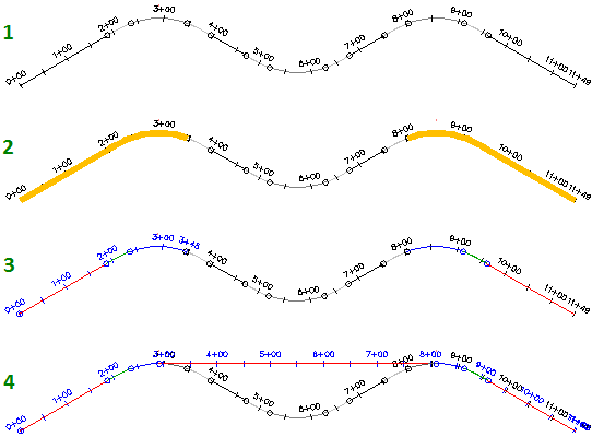

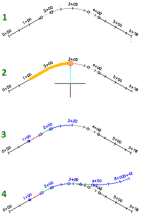

Puede crear una alineación a partir de una alineación existente o de parte de ella.
Este comando permite utilizar una parte de una alineación existente como punto inicial de una nueva alineación. La geometría seleccionada en la alineación de origen se convierte en subentidades de línea, curva y espiral en la nueva alineación.
Este comando resulta útil cuando se deben realizar las siguientes tareas:
Seleccione una alineación de origen (1) y, a continuación, especifique un intervalo de P.K. (2) para crear una alineación (3). Añada subentidades en la nueva alineación (4) para crear una alineación que se fusione con la alineación de origen o que salga de ella.
Seleccione una alineación de origen (1) y, a continuación, especifique subentidades (2) a partir de las cuales crear una alineación (3). Añada subentidades en la nueva alineación (4) para crear un diseño de alineación basado en la alineación de origen.
