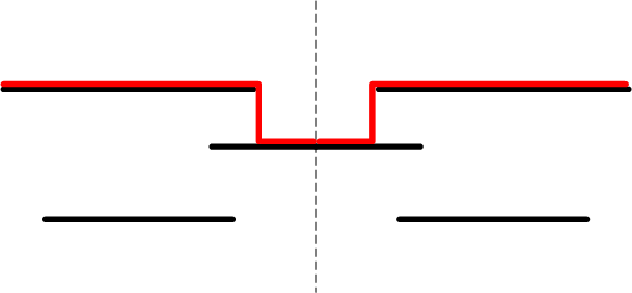

Superficie (roja) corregida con vínculos superiores

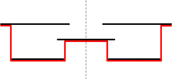

Superficie corregida con vínculos inferiores
