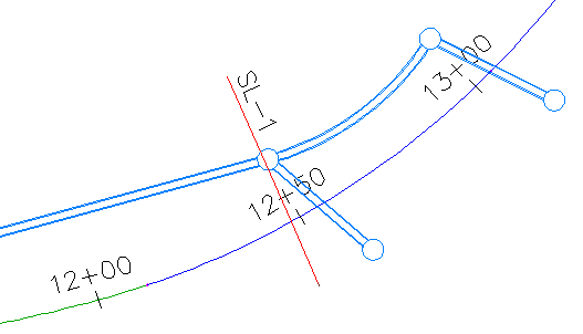

La ilustración siguiente muestra que la red de tuberías y la línea de muestreo intersecan a través de una estructura y una tubería.

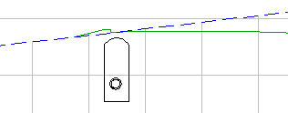

La ilustración siguiente muestra los componentes de la red de tubería en vista en sección. En esta ilustración, las opciones de sólidos cortados no se aplican a los estilos de estructura y de red de tuberías. Observe que la estructura se representa como si la línea de muestreo interseque por en medio de la estructura.
La ilustración siguiente muestra los componentes de la red de tuberías a los que se han aplicado las opciones de sólidos cortados. Observe que la sección representa de manera más precisa la posición actual por la que la línea de muestro interseca con la estructura.
