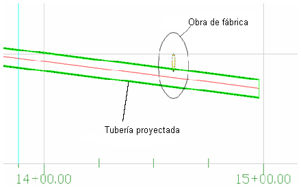

La ilustración siguiente muestra sección transversal de tubería y una tubería proyectada en una vista en sección.
