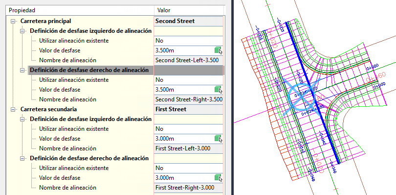

Resaltado de objetos en el dibujo: Al seleccionar algunos elementos en un cuadro de diálogo de edición de intersección, el objeto afectado se resalta en el dibujo. Por ejemplo, al seleccionar un desfase en el cuadro de diálogo Parámetros de desfase de intersección, ese desfase de alineación se resalta en el dibujo. Este comportamiento se muestra en la siguiente ilustración.
El desfase de alineación de lado derecho está seleccionado en el cuadro de diálogo Parámetros de desfase de intersección, que se muestra a la izquierda. En el dibujo, ese desfase de alineación se resalta.

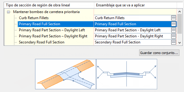

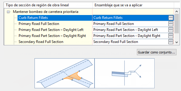

Gráficos conceptuales en cuadros de diálogo: cada vez que selecciona una propiedad o elemento para editar en los cuadros de diálogo de edición de intersección, se muestra el gráfico conceptual en la parte inferior de las actualizaciones del cuadro de diálogo de edición para indicar la ubicación a lo largo de la intersección a la que afecta la edición.
Por ejemplo, al seleccionar la región de obra lineal “Sección completa de carretera principal” en el cuadro de diálogo Regiones de obra lineal de intersección, se muestra el siguiente gráfico conceptual que indica la ubicación de esta región a lo largo de la obra lineal.
De igual forma, cuando selecciona la región de obra lineal “Empalmes de empalme de intersección”, se muestra el siguiente gráfico conceptual.

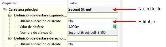

Sombreado de propiedades no editables: al editar los cuadros de diálogo, las propiedades que no son editables se muestran con un color de fondo gris (sombreado). Las propiedades que son editables se muestran con un color de fondo blanco (no sombreado).
