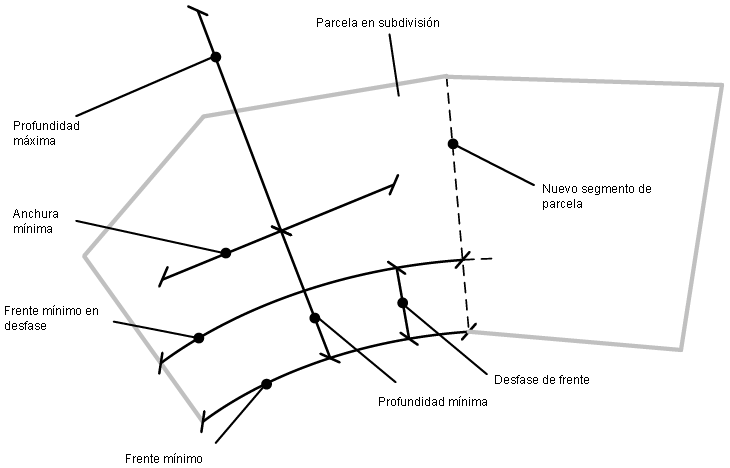

Puede definir los criterios de tamaño de parcela al crear o editar las parcelas subdividiendo las parcelas existentes.
