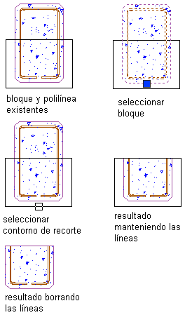

Es posible recortar líneas para obtener un área más pequeña mediante un contorno definido por el usuario. Puede recortar sombreados, líneas, polilíneas, arcos, círculos o bloques. No es necesario que las líneas que van a recortarse o las que definen el nuevo contorno tengan contornos cerrados. Por ejemplo, puede utilizar una polilínea en forma de V para recortar un círculo, o un círculo para recortar una polilínea en forma de V.
. Se eliminan todas las líneas seleccionadas originalmente fuera del contorno de corte. Si ha elegido borrar el contorno de recorte, se volverán a dibujar los contornos de cualquier entidad de contorno cerrado dentro del área de recorte. Sin embargo, los objetos de contorno abierto que se han recortado se mantienen abiertos.
