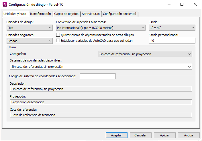

Después de elegir la plantilla inicial, el siguiente paso lógico consiste en revisar y editar la configuración. En la ficha Configuración del Espacio de herramientas, haga clic con el botón derecho en el nombre del dibujo y haga clic en Editar configuración de dibujo. El cuadro de diálogo Configuración de dibujo incluye cinco etiquetas y diferentes configuraciones.
Cuadro de diálogo Configuración de dibujo
Un parámetro de esta ficha que a menudo se pasa por alto es Guardar cambios de comando en configuración que aparece en el grupo de configuración General. Si establece este parámetro en Sí, siempre que cambie un parámetro, como el radio de una curva de alineación, éste se guardará como valor por defecto para la próxima vez.
Otro parámetro importante es Activación de capas independiente. Establézcalo en No si desea controlar la visibilidad de los objetos mediante la activación y desactivación de capas.

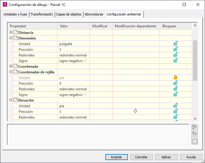

La configuración ambiental que define en cada nivel de dibujo está disponible en el nivel de elemento, en caso de que desee modificarla.
En la ficha Configuración ambiental puede ver una flecha en la columna Modificación dependiente a continuación de cada parámetro que se cambia para uno o más elementos (objetos) del dibujo. Puede cancelar la modificación haciendo clic en la flecha, y puede hacer clic en el icono de bloqueo para bloquear los parámetros que desee y evitar que se produzcan modificaciones en el nivel de los elementos.
Utilice Configuración ambiental para cancelar las modificaciones de estilo.
