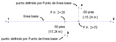

Para crear un punto nuevo, se puede especificar un P.K. en una línea base y una distancia de desfase con referencia a una línea base existente mediante el comando P.K./desfase.
P.K./desfase. BL PT (punto 1) [P.K.] (desfase) (descripción)
NE 1 1000 1000
STN 1
ZD 2 100 121.92
BL IS 1 2 0
BL PT 3 220 15.24
! PUNTO 3 ORDENADA: 946.7889 ABSCISA: 1214.0113 ELEVACIÓN:<Nulo>
BL PT 4 270 -15.24
! PUNTO 4 ORDENADA: 968.1235 ABSCISA: 1268.5445 ELEVACIÓN: <Nulo>
El punto 3 está desfasado una distancia de 15.24 a la derecha de la línea base en P.K. 2+20 y el punto 4 está desfasado una distancia de 15.24 a la izquierda de la línea base en P.K. 2+70. Las distancias se expresan en las unidades actuales, a menos que se escriba un sufijo apropiado.
Línea base creada a una distancia de desfase
