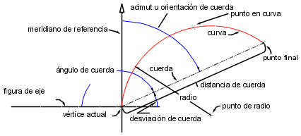

A continuación, se ilustra una curva no tangencial:
XC AD (BULB) [radio] [ángulo de cuerda] [distancia de cuerda]
| Parámetro | Definición |
| radio | La distancia desde un punto central hasta la curva. Introduzca este valor en las unidades de distancia de la base de datos de levantamientos actual. Utilice un radio negativo para dibujar la curva en sentido antihorario (izquierda). |
| ángulo de cuerda | El ángulo en sentido horario para girar del último vértice de la figura. |
| distancia de cuerda | La distancia desde el vértice actual de la figura. |
