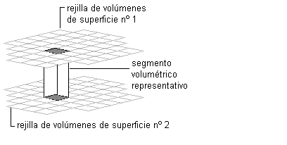

Una superficie de volumen de rejilla es una superficie de rejilla de diferencia basada en las superficies base y de comparación especificadas por el usuario, así como en la orientación y el intervalo de rejilla.
Una superficie de volumen de rejilla es una aproximación de la diferencia entre las superficies base y de comparación. Se forma construyendo una rejilla a partir de puntos cuyos valores Z son la diferencia entre los valores Z de las superficies base y de comparación. Por tanto, la superficie de volumen de rejilla ofrece la diferencia exacta sólo en los puntos de rejilla. Esto se cumple si las superficies base y de comparación son ambas de rejilla, ambas TIN o una de cada tipo.
