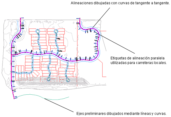

Las alineaciones se pueden crear como una combinación de líneas, curvas y espirales que se visualizan como un objeto.
Los objetos de alineación pueden representar ejes de la carretera, redes de tuberías y otras líneas bases de la construcción. La creación y definición de una alineación horizontal es uno de los primeros pasos del diseño de carreteras, ferrocarriles o emplazamientos. Puede dibujar la geometría de alineación como una polilínea y crear la alineación guardada a partir de esa geometría. Para disponer de un mayor control, puede crear un objeto de alineación usando las Herramientas de composición de alineación. También se pueden realizar ediciones en las alineaciones utilizando pinzamientos o los comandos de la barra de Herramientas de composición de alineación, mientras se mantiene automáticamente la tangencia entre los componentes de alineación.

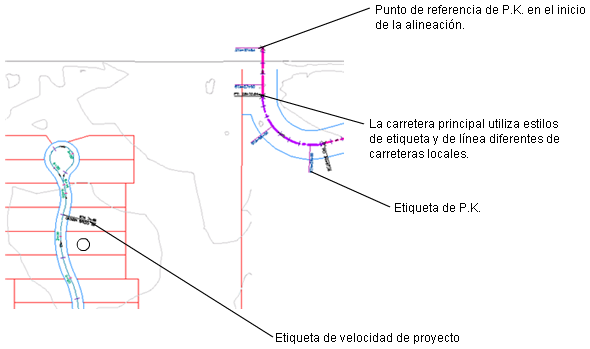

El aspecto visual de los componentes de alineación y etiquetas se controla a través de los estilos. Se pueden crear estilos específicos para utilizarlos en las distintas fases de un proyecto. Cuando se crea una alineación, se especifica un estilo para el objeto de alineación y estilos para las etiquetas de alineación. En el cuadro de diálogo Etiquetas de alineación se pueden crear grupos de estilos para etiquetas de alineación y guardar estas etiquetas como un conjunto de etiquetas para utilizarlas en otras alineaciones.
Utilice los cambios de numeración de P.K. para cambiar las referencias de P.K.-distancia en cualquier punto sin cambiar físicamente la geometría de la alineación.
Líneas, curvas y etiquetas de alineación
Ejemplos de etiquetas de alineación
