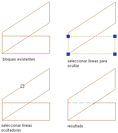

Es posible enmascarar u “ocultar” una región de líneas respecto a otras líneas. Utilice esta función si desea indicar que una entidad se extiende por detrás o por delante de otra que se muestre en primer plano. La línea oculta se coloca en la capa especificada por la clave de capa Líneas ocultas.
. La región oculta queda delineada con una línea de puntos. Puede seleccionarla (o sus segmentos componentes) independientemente de la línea de la que formaba parte antes de ocultarla.
Ocultación de una línea con un bloque
