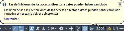

Para sincronizar todas las referencias a objetos de un dibujo
- Realice una de las siguientes acciones:
- Si la siguiente notificación se muestra automáticamente en la barra de estado, haga clic en Sincronizar.
- Si la notificación no se muestra automáticamente, haga clic con el botón derecho en el icono Referencia de acceso directo a datos de la barra de estado y haga clic en Sincronizar.
Para obtener más información, consulte Para sincronizar un objeto de referencia.
