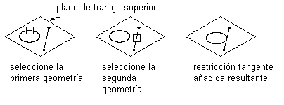

Aplicación de una restricción tangente

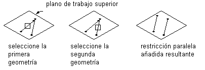

Aplicación de una restricción paralela

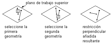

Aplicación de una restricción perpendicular

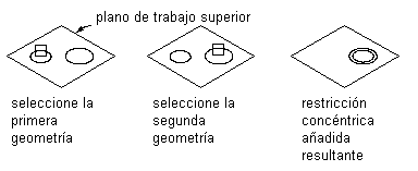

Aplicación de una restricción concéntrica

Se puede definir entre geometría curva (como un círculo o un arco) y cualquier otra geometría curva o una línea. Hace que dos curvas sean tangentes entre sí, incluso si no comparten un punto físicamente. La tangencia se utiliza normalmente para restringir una línea a un arco o a un círculo.
Se puede definir entre pares de geometría con una orientación, como líneas. Hace que dos o más líneas sean paralelas entre sí.
Se puede definir entre pares de geometría con una orientación, como líneas. Hace que las líneas seleccionadas formen ángulos rectos entre sí.
Se puede definir para cualquier combinación de círculos y puntos. Fija los centros de la geometría en la misma ubicación. Algunos usos comunes son círculo a círculo, donde el centro de los círculos es el mismo; círculo a punto, donde el punto reside en el centro del círculo; y punto a punto, donde los puntos son los mismos.
