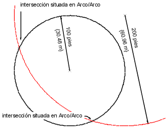

Para calcular la intersección de dos arcos mediante el lenguaje de comandos de topografía
- En el Espacio de herramientas, en la ficha Topografía, haga clic con el botón derecho en la red que desea editar y, a continuación, haga clic en Ventana de comandos de topografía.
- En la línea de Comando, indique:
ARCARC [punto 1] [radio 1] [punto 2] [radio 2]
Ejemplo de línea de comando
NE 1 100 100
NE 2 200 200
ARCARC 1 100 2 200
! INTERSECCIÓN Nº 1 ORDENADA:8.856217 ABSCISA:141.143783
! INTERSECCIÓN Nº 2 ORDENADA:141.143783 ABSCISA:8.856217
Las intersecciones se localizan entre un radio de arco de 100 con un centro en el punto 1 y un radio de arco de 200 con el centro en el punto 2.
