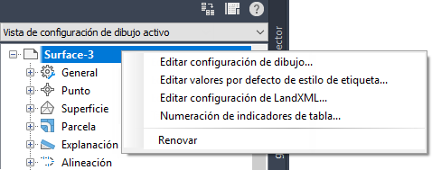

La jerarquía utilizada por la configuración del estilo de etiqueta puede visualizarse mejor en la estructura de árbol del Espacio de herramientas, como se muestra en la ilustración siguiente.
Haga clic con el botón derecho en cada nivel y, a continuación, haga clic en Editar valor por defecto de estilo de etiqueta.
Editar configuración de etiqueta en los niveles de dibujo, de objeto (como Superficie) y de tipo de estilo de etiqueta (como Curva de nivel)
