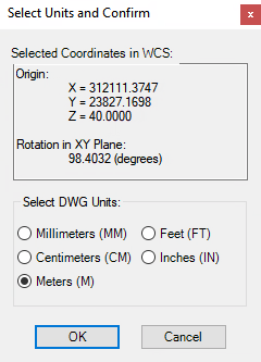

- Seleccione el punto de origen y, a continuación, seleccione un segundo punto en la misma elevación. Tenga en cuenta que estos puntos también se deberán seleccionar en Revit en el mismo orden que en Civil 3D.
- En el cuadro de diálogo Seleccionar unidades y confirmar, seleccione las unidades de dibujo. Haga clic en Aceptar.
- Especifique una ubicación para el archivo y haga clic en Guardar.
