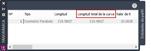

La vista Entidades de perfil es similar a una hoja de cálculo. Cada fila representa una entidad de perfil y cada columna representa un atributo de dicha entidad. La columnas se pueden copiar, desplazar y ajustar de tamaño.
La primera columna (Nº) está fijada y se muestra siempre. No se mueve al utilizar la barra de desplazamiento.
Hay dos configuraciones de columna disponibles: por defecto y de diseño según normas. Para alternar entre configuraciones o crear una configuración personalizada, haga clic con el botón derecho en un encabezado de columna y seleccione Personalizar columnas.

El valor Longitud total de la curva muestra la longitud total de la curva vertical, mientras que la propiedad Longitud muestra la longitud de la parte resuelta de la geometría curva, como, por ejemplo, cuando se enlazan tangentes a lo largo de los acuerdos.
