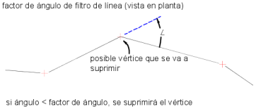

Reduce el número de vértices que se generan en la entidad de ajuste óptimo. El factor de filtro de línea omite los vértices con una curvatura menor que la Tolerancia de ángulo. Un ángulo de curvatura mayor simplifica un mayor número de puntos. La Tolerancia de ángulo se mide en unidades angulares. La Tolerancia de ángulo debe ser menor que la Distancia de suplementación.
Especifica el factor de ángulo de filtro de línea.
