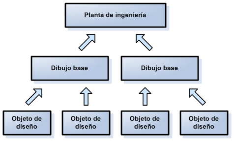

Una recomendación común a todas las estructuras de proyecto consiste en organizar los objetos de diseño individuales como alineaciones y superficies en dibujos distintos. En los dibujos base se hace referencia a estos objetos durante el proceso del diseño. Los dibujos de producción finales y las plantas de ingeniería completas se preparan con una combinación de referencias de objeto y de dibujo.
