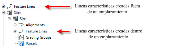

Las líneas características pueden existir dentro o fuera de un emplazamiento.
Las líneas características fuera de un emplazamiento se muestran en una colección Líneas características de nivel superior en el Prospector. Las líneas características dentro de un emplazamiento se muestran en la colección Emplazamiento en el Prospector.
Un glifo de punto negro indica una línea característica en la colección.
