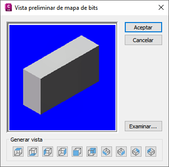

Siga este procedimiento para generar una imagen preliminar de la pieza y así facilitar la selección de piezas. El generador de piezas genera la imagen preliminar basándose en una orientación de vista indicada. Puede realizar una selección entre las diez orientaciones de vista estándar de AutoCAD para ver el modelo (superior, inferior, izquierda, derecha, frontal, posterior, isométrica SO, isométrica SE, isométrica NE e isométrica NO).
Aparece el cuadro de diálogo Vista preliminar de mapa de bits.
También puede hacer clic en Examinar para buscar y seleccionar una imagen de mapa de bits. Las imágenes predefinidas deben tener un tamaño de 200 x 200 píxeles y 256 colores.
