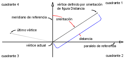

Cree un nuevo vértice en una orientación especificada a partir del vértice de figura actual. Debe existir al menos un vértice en la figura para que este comando funcione correctamente.
Ventana de comandos de topografía. FIGURE BRG-DIST [orientación] [cuadrante] [distancia]

A continuación, se ilustra el comando de distancia de orientación de figura:
Sinónimos del comando
FIG BD
| Parámetro | Definición |
| orientación | La orientación deseada. Escriba este valor en las unidades angulares de la base de datos de levantamientos actual, ya sean DMS, grados, grados decimales, milímetros o radianes. |
| cuadrante | Especifique el cuadrante mediante uno de los siguientes números: 1 (para NE), 2 (para SE), 3 (para SO) o 4 (para NO). |
| distancia | La distancia medida desde el vértice actual hasta el nuevo vértice. Introduzca este valor en las unidades de distancia de la base de datos de levantamientos actual. |
