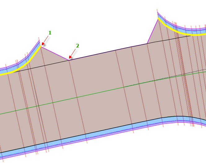

Resultados cuando la opción Adyacente a inicio/fin de objetivo de desfase se establece en No
El ejemplo siguiente muestra cómo se crea la geometría de obra lineal si hay una separación en el objetivo de desfase cuando esta opción se establece en No. Observe cómo el P.K. del fin de objetivo de desfase ("1" en la ilustración siguiente) se conecta al siguiente P.K. adyacente de la obra lineal ("2" en la ilustración siguiente)

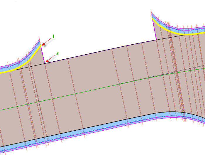

Resultados cuando la opción Adyacente a inicio/fin de objetivo de desfase se establece en Sí
Para representar con más exactitud esta área, la opción Adyacente a inicio/fin de objetivo de desfase puede establecerse en Sí. Si esta opción se establece en Sí, el área de obra lineal se crea como se muestra en la ilustración siguiente. El fin del objetivo de desfase ("1" en la ilustración siguiente) se conecta al nuevo P.K. de la obra lineal ("2" en la ilustración siguiente) que se ha añadido a poca distancia tras la ubicación del P.K. del fin del objetivo de desfase. En este nivel de ampliación, la ubicación del nuevo P.K. no puede verse.

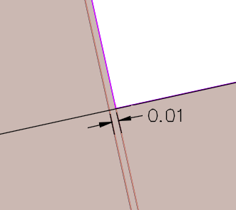

La ilustración siguiente muestra un detalle de la ubicación del nuevo P.K. ("2" en la ilustración anterior) adyacente al P.K. final. El fin de objetivo de desfase se vincula con el nuevo P.K. que se creó a una distancia de .01 unidades del fin de objetivo de desfase y, de este modo, se obtiene una representación más exacta de la geometría de obra lineal.
