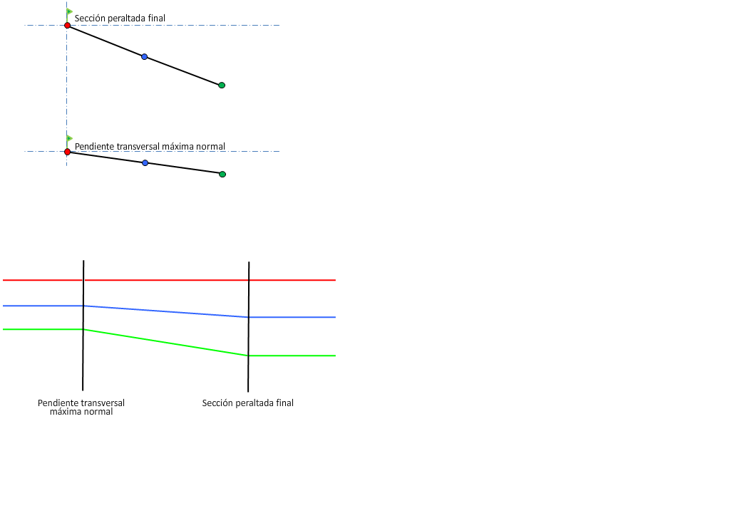

La ilustración siguiente describe el método de punto de giro fuera de la curva para una carretera de calzadas únicas con pendiente transversal hacia un lado.
Para obtener más información sobre los diagramas de peralte, consulte Acerca de los métodos de giro del eje de rotación de peralte.
