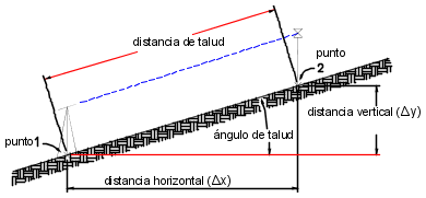

El comando Distancia de talud permite determinar la distancia de talud entre dos puntos.
Ventana de comandos de topografía.
Distancia de talud.
Ventana de comandos de topografía. SDIST [punto 1] [punto 2]
En la siguiente ilustración se muestra el comando Distancia de talud:
