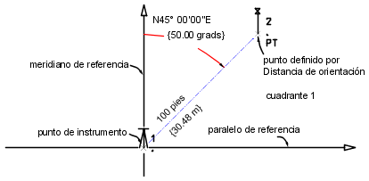

BD 2 45 1 100 PT
! ORIENTACIÓN: N 45-00-00 E DISTANCIA: 100.0000
! PUNTO 2 ORDENADA: 170.7107 ABSCISA: 170.7107
! ELEVACIÓN: <Nulo>
Esto crea el punto 2 con la orientación y la distancia especificadas.
Punto creado mediante el comando BD:
El punto 2 se ubica girando con una orientación de 45°0'0" (50 grados) en Cuadrante 1 (NE) a una distancia de 100 pies desde el punto de instrumento, con la descripción PT.
