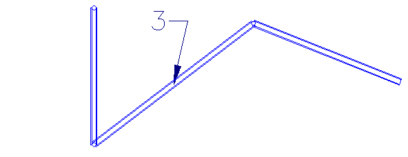

En el siguiente ejemplo, la tubería de la izquierda se ha suprimido o desenlazado de la tubería vertical. Como resultado, sólo las tuberías restantes se incluyen en la extensión. La etiqueta indica que ahora la extensión comprende tres tuberías.
